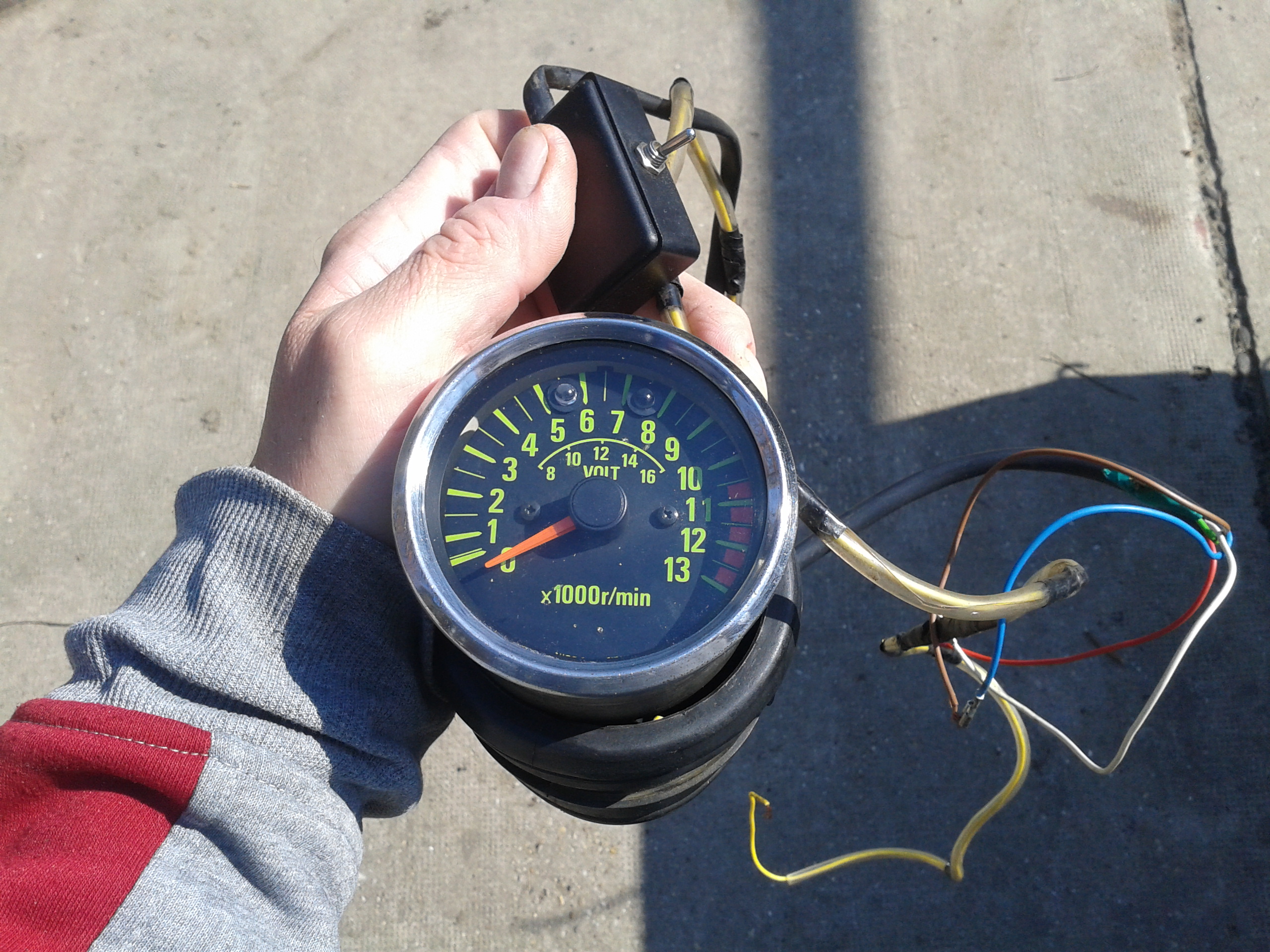

Mérési hiba, műszerhiba. (egyen-váltó átkapcsolás, valamint sok multiméter meghülyül a nagyfesz trafó keltette "zajtól")

Egy Etz 125 az alany és olyan problémám merült fel, hogy a visszatöltés ellenőrzése céljából rámértem az akksira, és ingadozik a feszültség 2v;4v;13,5v;10v igy ugrál. Milyen hiba okozhatja ezt?
