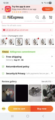

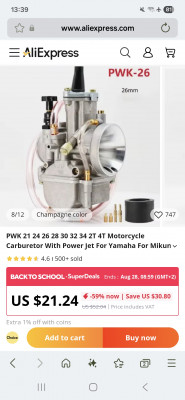

A kínai Aliexpress-es (Koso) karbik használhatók, csak egy kicsit módokolni kell vele (szívócső átalakítás).
Van velük tapasztalata pár embernek, régebben írogattuk is, hogy kenek melyik beállítás volt működőképes. Ha érdekel, előtúrom a táblázatot
